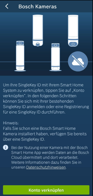

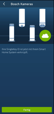

In der Smart Home App:
Ich bin zuerst zum Abschnitt Partner (Bosch-Gruppe) gegangen und habe dort erfolgreich
Bosch-Kameras mit mein "Konto verknüpft".
Meldung "Ihre SingleKey ID ist jetzt mit ihrem Smart Home System verknüpft".

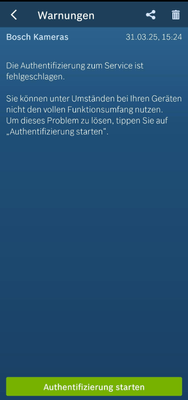

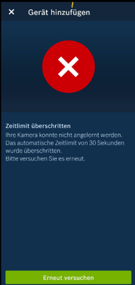

Die nun erscheinende Fehlermeldung:

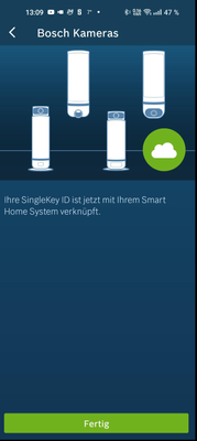

brauche ich nur anzuklicken, um sofort eine neue Authentifizierung zu starten:
Alles so wie vorher. Wenn ich nun die Kamera als neues Gerät hinzufügen würde, wird die Verbindung wegen falscher Zugangsdaten wieder gelöscht und ich kann das alles beliebig oft wiederholen.

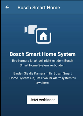

Ich kann den Vorgang auch von der Smart Camera App starten.
Hier bekomme ich die gleiche Meldung, dass die Zugangsdaten falsch wären.
Wenn ich das richtig sehe, wird ja auch diese App von der anderen für die Authentifizierung der Kamera aufgerufen.

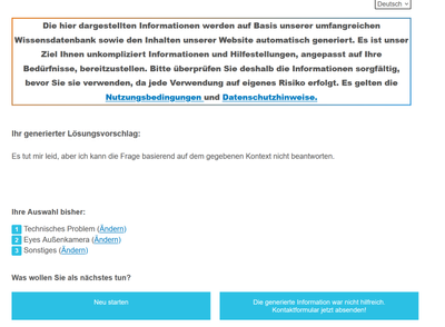

So sieht das Ergebnis aus, nachdem ich versucht habe ein, Support-Tickett zu eröffnen:
Ich glaube kaum, dass sich jemand um das Problem kümmern wird.
Die Auswahl erlaubt eigentlich nur die Angabe von Hardwareproblemen.
Da es hier um ein Problem im Umfeld der Software geht, hat man wohl keinen Ansprechpartner bei Bosch.
@woru56 einfach mit dem blauen Button rechts unten weitergehen.
woru56
Das hatte ich schon gemacht. Ich wollte nur mal die Auswahlmöglichkeiten dokumentieren.
Für Softwareprobleme gibt es da nichts.

@woru56 beim Schenken des Kamerakopfes sollte dieser ganz nach unten ausgerichtet sein.
woru56
Ich bin schon auf den Beitrag:
"Außenkamera Eye2 lässt sich nicht mit der BSH App verbinden"
gestoßen. Da wurde von einer geänderderten App gesprochen:
"Wir stellen mit dem aktuellen Release eine Verbesserung für die Integration der Kamera in die Bosch Smart Home App zur Verfügung"
Das ist offensichtlich keine Lösung!
Dein Tip mit dem Kippen des Kamerakopfes nach unten hat geholfen!
