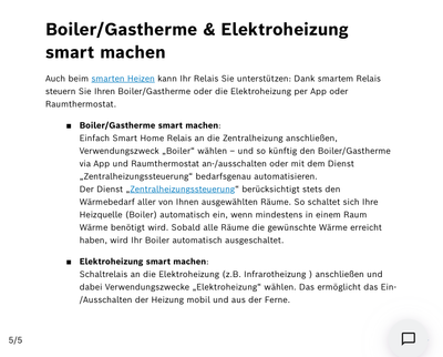

Ich möchte meine Raumthermostate von Eberle (Instat+ 3R) ersetzen. Die Raumthermostate schalten Elektoheizungen (separat für jeden Raum) mit Heiz-Leistungen bis 2500W (230V).
kann der Bosch Raumthermostat II (230V) das auch?
2 ANTWORTEN 2
@LW nein, für diese Leistungen benötigst du das Smartes Relais umd einem Raumthermostat II.
Alternativ zu Relais und batteriebetriebenen Raumthermostat II kannst du auch ein simples Koppelrelais an den Schaltausgang des Raumthermostat II 230V anschließen. Dann muss das Raumthermostat nur den Steuerkreis schalten, und der Leistungskontakt des Koppelrelais die Heizleistung.
