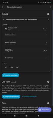

Wieder nur der Umweg über Home Assistent.
Dort kann man einen Auslöser von "wird geöffnet" zu beliebigen status einstellen. Ebenfalls " wird geschlossen".
