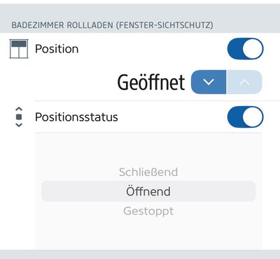

Aber in Apple Homekit kannst Du per Automation die Position (0 bis 100%) sowie den Positionsstatus abfragen (Schließend, Öffnend und Gestoppt)...
