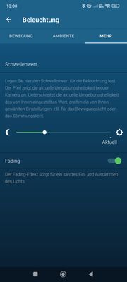

Ich möchte das Ambiente Licht durch den Lichtsensor steuern. Verstehe aber nicht ganz wie die Funktion " Ausschalten um" funktioniert.
Eigentlich möchte ich um 23Uhr oder um 0Uhr ausschalten. Ab wann schaltet das Ambiente Licht dann wieder ein? Ich tippe um 00.01uhr da ja ein neuer Tag begonnen hat und es auch dunkel genug ist.
Eigentlich würde ich gern das Ambiente Licht erst wieder abends einschalten wenn es dunkel wird. Ich weiß dass ich auch die Zeitschaltuhr verwenden kann, aber diese müsste ich ja des öfteren anpassen um an den Sonnenuntergang anzupassen. Gibt es eine Möglichkeit das einschalten lichtabhängig mit einer Zeit von bis zu veknüpfen.

Das Licht geht über den von Dir unter Einstellungen/Beleuchtung/Mehr eingestellten Schwellenwert an.
Zu der von Dir eingestellten Uhrzeit geht es dann wieder aus. Aber nicht (wegen immer noch dunkel) wieder an, da das Einschalten durch das Unterschreiten des Schwellenwertes getriggert wird.

Mein Problem ist, das das Licht ständig an ist es geht zur eingestellten Zeit kurz aus und anschließend wieder an. Aktuell ist es auch an obwohl der schwellwert noch nicht erreicht ist, das kommt meiner Meinung nach von der auschaltzeit 00.00Uhr.
