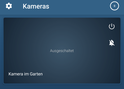

Wenn die Kamera ausgeschaltet ist nimmt sie nichts auf. Sie ignoriert Bewegungen, es werden keine Clips generiert oder Mitteilungen gesendet. Du siehst auch keinen Livestream. Deine Variante 1 gibt es in der Form gar nicht.

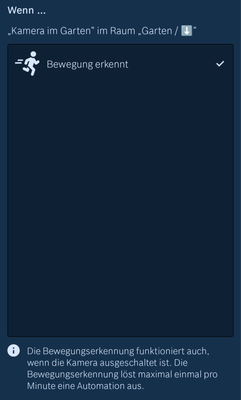

Du müsstest die Kamera erst per Automation bei "Bewegung erkannt" einschalten. Das würde, mit dem entsprechendem geringen Zeitverzug für die Automation und das Einschalten, funktionieren, denn "Bewegung erkannt" steht immer zur Verfügung.
Die Geräuscherkennung, welche es auch gibt, steht im ausgeschalteten Zustand hingegen nicht zur Verfügung. Kann zum Einschalten also nicht genutzt werden.

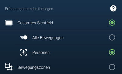

Wenn wir nicht gerade im Garten sind, läuft die Kamera bei uns dauerhaft. Dafür ist sie gemacht. Und zumindest solange du die Bewegungserkennung für Personen nutzt, gibt es keine (ggf. nur wenige) Fehlmeldungen.
Bei mir ist die Erkennungsquote bisher 100 % und die Quote fehlaufgenommener Clips liegt bei null. Das funktioniert wirklich sehr gut und zuverlässig.
