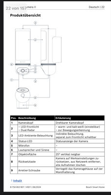

@Mar Siehe Bedienungsanleitung:
Das Dual-Radar lässt sich nicht schwenken. Vielleicht hilft es, die Kamera auf einem leichten Keil zu montieren und damit insgesamt zu neigen.

danke für die Information. Das würd das Verhalten eventuell klären und das werd ich mal die Tage mal testen ob ich die Kamera schräg installiere.
Allerdings ist die Reichweite vom Infrarot laut Anleitung in horizontaler Ebene mit 180 Grad angegeben was mir aufgrund der Kegelform etwas seltsam vorkommt. Interessant wäre hier natürlich noch die vertikale Ausrichtung zu wissen.
