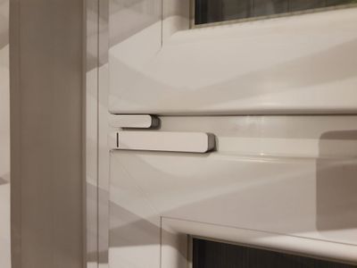

Ich habe den einen Kontakt seitlich ans linke Fenster geklebt und den Magnet seitlich ans rechte Fenster.
Funktioniert super wenn ein Fenster oder Beide offen sind.
Einzig funktioniert es nicht wenn beide Fenster gekippt sind. Dann wird es als geschlossen angezeigt.

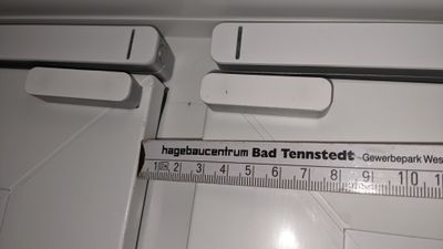

Super Idee, bei mir ist der Spalt leider zu klein (2,5cm). Danke für das Bild.
So sieht es bei mir aus.
Nicht wirklich schön.

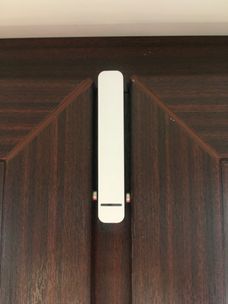

@Frank: So habe ich das bei mir realisiert, siehe Foto.
Metallplatte zur Überbrückung der Abstände. Klar, Löcher gibts, im HOlz ist das auch einfacher 😉
Eine Idee mehr, hoffe, es hilft Dir
Geht vielleicht auch etwas eleganter mit einem Winkel an der Stirnseite 😉
