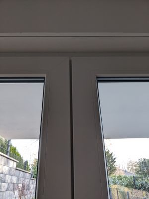

Wir haben einige Doppelflügelfenster bei uns verbaut. Mit nur einem Magnet bzw Fensterkontakt in der Mitte wird der Zustand nicht verlässlich angezeigt ob eines der Fenster offen ist oder nicht.

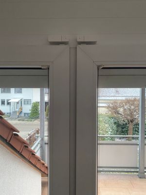

Zunächst muss ich ein grosses Lob an einige User aussprechen @Frank & @ex_presto, die mich mit Ihren Bildern hier inspiriert haben den Tür-/Fensterkontakt auch auf sinnvolle Weise an unseren Doppelflügelfenstern zu nutzen.
Basierend auf diesen ideen habe ich ein wenig probiert und letztlich eine für mich optisch ansprechende Lösung gefunden.
Unser Doppelflügel haben einen Gesamtspalt von ca. 2,7mm. Die Idee von @ex_presto empfand ich inspirierend aber die Rundmagnete störten mich noch ein wenig, sodass ich mich auf die Suche nach flachen (1mm) Quadermagneten gemacht habe.
Ich nutze nun pro Flügel einen 20x10x1 mm N42 Magnet erfolgreich mit den Tür-/Fensterkontakten und nach ein wenig experimentieen beim platzieren ist es so problemlos möglich Die Fenster zu überwachen und der Sensor erkennt das Fenster als OFFEN, wenn einer der Flügel gekippt oder geöffnet ist und nur wenn beide Flügel geschlossen sind das Fenster als geschlossen.
Da die "alte" Serie der Tür-/Fensterkontakte nicht nur schmaler (20mm anstelle 25mm des Kontakt II) und zudem noch günstiger sind (ca. 25 Euro p. Stück aktueller Strassenpreis) konnte ich so die Fenster recht kostengünstig überwachen. Auch wenn die Kontakte auf dem 800MHz Funk angwiesen sind. Erstaunlicherweise ist der am weitesten entfernte Kontakt jedoch ohne Probleme nutzbar obwohl ohne Reichweitenverlängerung ein neuer HTII mit 2,4GHz Zigbee 3.0 Protokoll nur schlechten Empfang angezeigt hat.

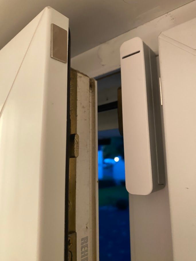

Hier mal wie ich die Magnete angebracht habe und wie unauffällig sie am Rahmen sind. Nächster Schritt - wohl mit einem weissen Edding verschönern.
Die genutzten Magnete habe ich hier erworben:  https://www.magnethandel.de/selbstklebende-neodym-magnete-20x10x1
In einem Fall bei sehr kleinem Luftspalt konnte ich auch einen Magnet nutzen um den Status zu setzen. Wer ggf. einen höheren Luftspalt überbrücken muss sollte ggf. etwas experimentiren oder auf stärkere Versionen ausweichen. Bei Amazon gibts zB auch N45 und sogar N52 Versionen die vergleichbar wären.
WICHTIG: Bei der Nutzung von zwei Magneten afür ein Doppelfenster sollten diese Paarweise gewählt werden (die Magnete müssen aufeinander haften), damit der REED Kontakt auch korrekt ausgelöst wird ansonsten heben sich die Magnete gegenseitig auf.

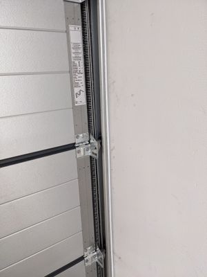

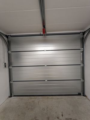

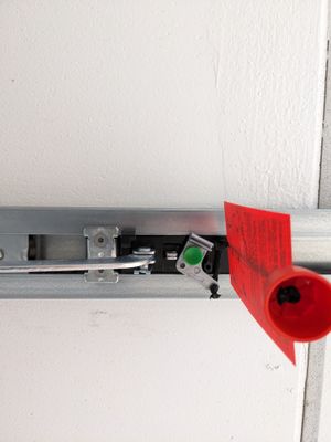

Möchte mein Sektional-Garagentor gerne mit dem smarten Relais ausrüsten, welches dann zur Öffnung/Schließung einen Stromimpuls an den Antrieb sendet. Um abzufragen, ob das Tor dann geöffnet oder geschlossen ist, wollte ich den Tür-/Fensterkontakt II Plus nutzen... Weiß aber nicht, wo man den am besten platziert um einen ausreichenden kleinen Abstand zum Magneten zu haben (s.Foto)
Meine einzige Idee wäre es den Kontakt an der Führungsschiene oben zu befestigen und den Magneten an dem "Schlitten", der das Tor hoch und runter zieht (da passt aber bestimmt nur der kleine Tür-/Fensterkontakt II) 🤔
Hat einer das schonmal umgesetzt und/oder Ideen zur Platzierung des Kontakts?
Das dort oben zu befestigen ist sicher möglich, aber vielleicht auch ungeschickt, wenn Du mal die Batterien tauschen musst. Und der Taster vom Fensterkontakt ist an der Decke nur schlecht zu nutzen. Also besser an der Seite.

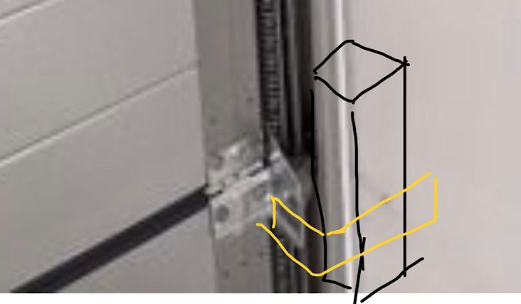

Du könntest den Fensterkontakt an eine der Seiten an die Wand schrauben. Am besten am dritten (mittleren) Führungsschlitten des Tores. Dann machst Du an den Schlitten über das Langloch einen kleinen Metallwinkel (2 Schraubern mit Muttern), der über das Gehäuse des Fensterkontaktes hinausgeht und an diesem befestigst Du den Magneten. Der Magnet läuft also von Innen gesehen vor dem Kontakt.
Idealerweise vorher den Winkel anbringen, den Magneten daran befestigen und dann den Kontakt so positionieren, dass er dann schaltet, wenn das Tor komplett geschlossen ist. Du kannst so jeden beliebigen Schlitten verwenden, der Kontakt schließt nur dann, wenn dieser Schlitten dann dort ankommt, da ja nur er einen Magnet hat. Und weil Du den mittleren Schlitten nutzt, der weiter oben ist, kommst Du immer gut ran. Und Du könntest den Druckknopf auch für Funktionen nutzen, da dieser ja bei offenem Tor frei liegt und auf dieser Höhe gut bedienbar ist - also Licht an oder aus, Automation auslösen oder Szenario „Nach Hause kommen“ … Inkl. mit der Plus-Variante Erschütterungssensor, wenn sich jemand am Tor zu schaffen macht oder vielleicht sogar mit einem Auto dagegen fährt.

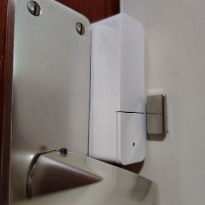

Mit Bild wird es vielleicht besser verständlich: rechts der Fensterkontakt plus, Gelb ein kleiner Metallwinkel der über den Fensterkontakt ragt und der Magnet ist auf der Rückseite vor dem Kontakt positioniert.
@Rainerle  das klingt nach einer genialen Lösung! Eine weiterführende Frage dazu: die Kontakteinheit könnte ich nur an der Seitenwand befestigen, d.h. die Vorderseite würde nach innen zum Tor zeigen... wenn ich nun den Magneten auf dem Metallwinkel platziere, dann zeigt der Magnet im Prinzip ja seitlich auf den Kontakt. Bei dem regulären Fensterkontakt dürfte das ja kein Problem sein, da man den Magneten da ja auf einem Fenster z.B. auch seitlich auf dem Flügel befestigen kann. Wie sähe das mit dem Plus-Magneten aus (da habe ich bisher immer nur Bilder gefunden, bei denen Kontakt und Magnet "parallel" platziert wurden)?
Der Magnet bei Tür-/Fensterkontakt II und Tür-/Fensterkontakt II Plus ist identisch, bei der Plus-Version steckt er zur einfacheren Montage nur in einem Plastikgehäuse. Man kann ihn da auch herausnehmen und anders montieren (habe ich so gemacht).

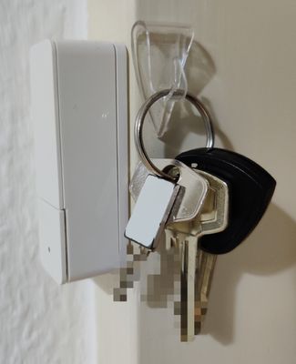

Wichtig ist, dass sich die Mitte des Magneten auf Höhe des Spalts zwischen Taster und Gehäuse befindet. Ansonsten ist die Ausrichtung nicht so kritisch. Das funktioniert beides gut:
