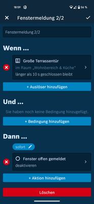

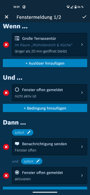

Erst einmal danke für die prompte Antwort. Habe vielleicht die Thematik nicht gut beschrieben :-(. Eigentlich möchte ich, wenn ich die offene Terassentüre schließe um sie direkt danach zu kippen (und so zu belassen) nicht nochmal eine Nachricht bekommen. Sprich die Türe ist ja nach wie vor offen (geöffnet oder gekippt). Allerdings muss ich die T  ja kurz schließen bevor ich sie kippen kann. Ich hoffe diesmal ist es besser beschrieben.

Ich würde es so machen:
Zum Zeitpunkt, zu dem du die Benachrichtigung sendest, einen Zustand aktiv setzen. Diesen Zustand gleichzeitig in der UND-Bedingung auf "ist nicht aktiv" abfragen. Die Benachrichtigung wird damit nur einmalig gesendet, wenn der Zustand noch deaktiviert ist.
Wenn das Fenster länger geschlossen bleibt, den Zustand wieder zurücksetzen. Länger geschlossen bedeutet, länger als der Wechsel von ganz offen zu gekippt dauert. Damit ist die Funktion wieder bereit fürs nächste Mal.
Chreng
Danke! Man merkt, dass ihr schon Erfahrung habt. Das mit den Zuständen kannte ich noch nicht. Bin halt ein Newbee 😉
