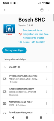

ich habe den Ordner kopiert. und den vorherigen Ordner in
orginal bosch_shc-original
umbenannt
So sehen die Dateien aus
Die Versionsnummer ist aber noch die Alte, auch nach dem ich HomeAssistant System neu gestartet habe
Der Bateriestand wird leider immer noch nicht erkannt
Nachtrag
Ich habe mich getraut den Original Ordner zu löschen.
Jetzt werdi die richtige Version angezeigt,
jedoch immer noch bei den Entitäten von Bateriestand den roten Kreis

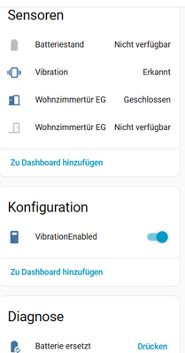

Jetzt habe ich glaube ich ein Fehler gemacht.
Ich habe hier auf Löschen geklickt.
Dann ist die Entität verschwunden
Es sieht jetzt so aus
^Wie bekomme ich die Entität Batteriestand oder wie die auch immer heißen soll wieder her?
nach Neu Laden war ist die auch nicht mehr gekommen.

Wo wird bei dir der Batteriestand angezeigt?
Bei 1,2, oder 3

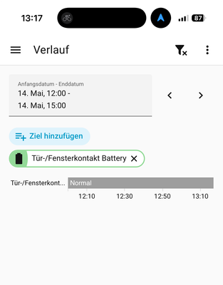

vor 3 Wochen
Ich benutze keinen custom card für Batterieanzeige. Bei mir wird wie 1 angezeigt.

Bei Frage 1:
Bei Frage 2:
Die Entität Name heißt:
binary_sensor.big_bathroom_battery

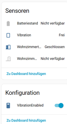

@Frank das ist die aktuelle. Was passiert, wenn Du am TFK mal die Taste drückst?
vor 3 Wochen
Die LED blinkt einmal kurz grün.
Wenn ich in HomeAssistant schaue, und die Tür öffne, wird dies auch erkannt.
Meine Automation sagt mir auch über Alex, die Wohnzimmertür wurde geöffnet.
Bei allenanderen Tür-Fensterkontakten, auch der alten Generation steht bei
Batteriestand nicht vefügbar.
Habe ich vielleicht durch Batterie Notes etwas verdummbeutelt
vor 3 Wochen - zuletzt bearbeitet vor 3 Wochen

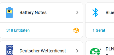

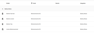

@Geomo Meine Konfiguratioin
Bei Battery Notes habe ich folgende 4 Entitäten
binary_sensor.wohnzimmertur_eg_battery_plus_low
button.wohnzimmertur_eg_battery_replaced
sensor.wohnzimmertur_eg_battery_type
sensor.wohnzimmertur_eg_battery_last_replaced
Steuerelement
switch.wohnzimmertur_eg
unter Sensoren
binary_sensor.wohnzimmertur_eg_batteriestand
binary_sensor.wohnzimmertur_eg_vibration
binary_sensor.wohnzimmertur_eg_2
Unter VibrationEnabled
switch.wohnzimmertur_eg_vibrationenabled
Unter Diagnose
Nachtrag:
Ich habe eben herausgefunden, dass alle Entitäten mit Battariestand den roten Kreis haben.
