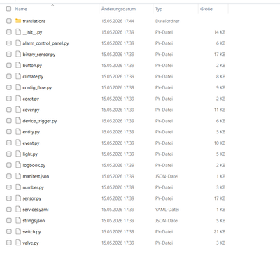

ich habe den Ordner kopiert. und den vorherigen Ordner in
orginal bosch_shc-original
umbenannt
So sehen die Dateien aus

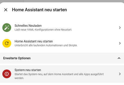

Die Versionsnummer ist aber noch die Alte, auch nach dem ich HomeAssistant System neu gestartet habe
Der Bateriestand wird leider immer noch nicht erkannt

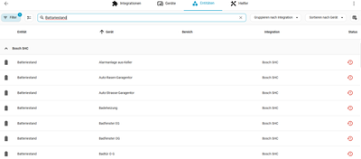

Ich habe mich getraut den Original Ordner zu löschen.
Jetzt werdi die richtige Version angezeigt,
jedoch immer noch bei den Entitäten von Bateriestand den roten Kreis

Ich habe eben herausgefunden, dass alle Entitäten mit Battariestand den roten Kreis haben.
