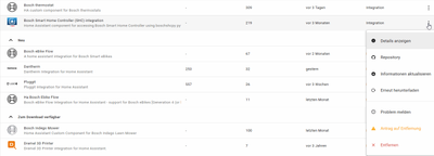

@Frank Die Tschamm-Integration (HACS) bietet deutlich mehr Werte.
Frank
Vielen Dank für deine Hilfe.
Ich dachte, ich habe diese Integration oder ist das eine andere, die ich habe? Woran kann man das erkennen?

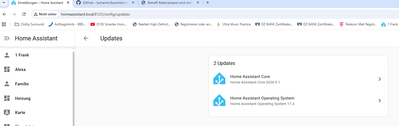

Vielen Dank. Wie kann ich das neue Update anstoßen bzw. runterladen?
Quelle: https://github.com/tschamm/boschshc-hass
Oder muss ich dies auf dieser Seite irgendwie anstoßen?
Hier wird auch nichts angezeigt
Vielen Dank

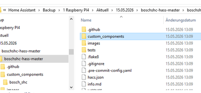

Danke für den Link. Den Ordner habe ich gefunden.
Wie komme ich jetzt in die Ordnerstruktur von HomeAssistant,
so dass ich diesen Ordner dort reinkopieren kann?
Ist das hier rirgendwo im Fileeditor?
Vielen Dank

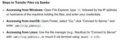

Kannst du mit FileEditor kopieren, aber würde ich Samba Share empfehlen. Ist leichter und einfacher. Du kannst als Add-On installieren und ganz einfach über Windows die Dateien kopieren:
