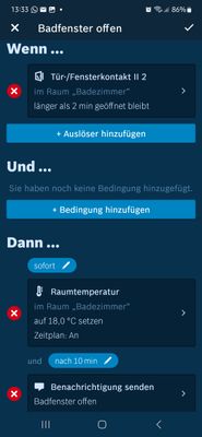

wenn mein Fensterkontakt im Badezimmer 10 Min. geöffnet bleibt.
Bekomme ich auf mein Tel. eine Nachricht. Soweit so gut. Schließe ich aber das besagte Fenster z. B. nach ca. 8 Min. bekomme ich nach 2 Min. trotzdem die Nachricht, dass das Fenster geöffnet ist.
Sollte nicht durch Schließen des Kontaktes automatisch die Meldung abgebrochen werden?

Ich habe eingestellt, dass wenn das Fenster 2 Minuten geöffnet bleibt sich die Temperatur auf 18 Grad absenkt und ich nach 10 Minuten erinnert werde. (Einfach damit beim Lüften das Thermostat schließt)
Ich möchte ja nicht, dass die Temperatur sich erst abzusenken beginnt wenn ich schon bereit wäre dass Fenster zu schließen?
Nicht, dass wir aneinander vorbeireden ich habe eine Automation erstellt für Fenster Offen und eine für Fenster Geschlossen. Das alles klappt wie gewünscht.
Ich hab jetzt mal aus deiner Antwort Rückgeschlossen, dass ich das ganze nicht in eine Automation Packen kann und die Nachricht aus der einen rausgenommen und separat dafür eine eigene erstellt.
Warum ich aber die Möglichkeit habe diesen Weg zu gehen wie auf meinem Anhang Foto ersichtlich, wundert mich etwas. Da es ja hier naheliegend wäre, dass das Schließen die Nachricht abbricht.
Der Auslöser ist "nach 2 Minuten". Ab diesem Moment wartet das System 10 Minuten mit der Nachricht. Daran ändert sich auch nichts, wenn nach 8 Minuten das Fenster geschlossen wird. Der Auslöser wurde schließlich bereits nach 2 Minuten wahr.
Wenn du 18 °C nach zwei Minuten, und die Benachrichtigung nach 10 Minuten möchtest, aber nur wenn das Fenster jeweils noch offen ist, brauchst du zwei Automation. Einmal "länger als 2 Minuten geöffnet" und einmal "länger als 10 Minuten geöffnet".
