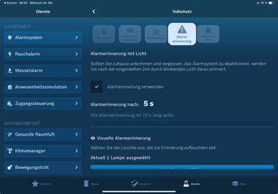

@BlackBoXX bitte eine kurze Verzögerungszeit für die Auslösung des Alarms einstellen (wir haben 15 s) und zusätzlich die Alarm Erinnerung aktivieren. Damit kannst du eine Leuchte im Eingang blinken lassen, die an die Deaktivierung des Alarms erinnert.
BlackBoXX
Vielen Dank für die rasche Antwort. Eine Verzögerungszeit von 15 Sekunden würde das Problem wohl beheben, geht aber irgendwie am Sinn der Sache vorbei - finde ich.
Die Alarmerinnerung ist eine super Sache, allerdings habe ich diese nicht aktiv und zwar aus folgendem Grund: man kann dafür lediglich Philips Hue Leuchten blinken lassen und davon habe ich keine im Vorraum. Dort habe ich ausschließlich die Licht- und Rollladensteuerung II im Einsatz. Es wäre natürlich perfekt wenn ich die Vorraum Beleuchtung blinken lassen könnte…

@BlackBoXX Bestimmte LEDvance-Lampen sind direkt mit BSH kompatibel.
Mit der Lichsteuerung sollte es aber auch funktionieren. Oder Du setzt einen Zwischenstecker Kompakt (konfiguriert als Leuchte) mit einer 230 V Blitzleuchte ein.
Lichtsteuerung funktioniert nicht. Dimmer hingegen schon. Siehe auch diese Übersicht. Über die nicht konsistente Integration wurde sich schon mehrfach gewundert.
Und richtig, Ledvance ist auch möglich.
Perfekt fände ich eine kleine (Philips Hue) Leuchte welche ich in die Steckdose stecken kann, die anfängt zu blinken wenn die Deaktivierungszeit fast vorüber ist.
