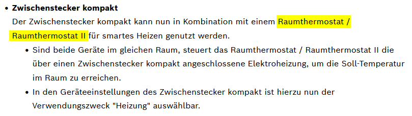

Sorry, hatte vorhin überlesen, dass du das ältere Raumthermostat Fussbodenheizung (24V/230V) nutzt.
Mir kommen leider gerade Zweifel, ob das mit dem Fussboden-Raumthermostat überhaupt funktioniert. Als die Funktion "Heizen" für den Zwischenstecker Kompakt mit dem Release vom 11.07.2023 eingeführt wurde, wurden die nur die batteriebetriebenen Raumthermostate als Regler genannt.
Vermutlich ist das Nicht-Vorhandensein der Funktion leider schon die Ursache. Ich kann es mangels Fussbodenheizung leider selbst nicht testen.
am 07. November 2023 20:56
Danke für den Hinweis. Finde aber es ist nicht so explizit dargestellt. Raumthermostat ist für mich Raumthermostat, egal ob mit Batterie oder kabelgebunden an der Fußbodenheizung. Evtl. Kann jemand vom Bosch Support auch mal rein schauen. Ansonsten mach ich ein Ticket auf um Klarheit zu erhalten
am 07. November 2023 21:01
Bei den Begriffen unterscheidet Bosch in meiner Wahrnehmung stets sehr genau. Hab das nicht anders in Erinnerung.
Info aus erster Hand, ggf. per Ticket, ist natürlich eine valide Quelle.
