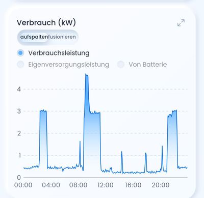

ich bin etwas überfragt, warum unsere Stromverbrauch so dermaßen in die Höhe geschossen ist nachdem ich die letzte Licht und Rolladensteuerung installiert habe. Auf dem angehangenen Bild wird es recht deutlich. Ich habe ab dem 9. jeden Tag einige Rolladensteuerungen und Lichtsteuerungen Installiert, die letzten am 12. , der Tag an dem der Stromverbrauch so in die Höhe schießt.
Ich habe absolut nichts sonst im Haus geändert, es gibt keine veränderte Nutzung von elektronischen Geräten. Trotzdem stieg der Verbrauch von ca. 7-8 kWh auf ca. 17 kWh an. Der Standby-Verbrauch von der Rolladensteuerung ist doch eigentlich nur 0,5W, das kann den gestiegenen Verbrauch doch unmöglich erklären.

Ich hab auch mal eine Tagesansicht eines Tages mit hohem Verbrauch, dem 16. April eingefügt. An diesem Tag wurde 22,5! kwh gezählt. Die aufgeschlüsselte Tagesansicht erklärt mir das jedoch noch nicht. Leuchtet jemand ein, dass aus so einer Verbrauchskurve  22,5 kwh erzeugt werden über den Tag? Oder sind das Messfehler vielleicht? Diese Statistik kommt vom Wechselrichter der PV-Anlage, die ans Hausnetzangeschlossen ist.
Schaue ich in die App und an den Zähler, hat das haus ca 0.25 kw Standby Verbrauch. Dauerhaft. Denke das ist noch normal. Also gibt es irgendwo Peaks, die das erzeugen.

Zwischen 0 und 4 hab ich auf jeden Fall geschlafen, und alle anderen hier auch 😴
Der von dir genannte Wert von 22,5 kWh ist plausibel zu dem Screen. Mal grob überschlagen:
  • 0,25 kW x 24 h = 6 kWh
  • Morgens 3 kW x 1 h = 3 kWh
  • Mittags 3 kW x 4 h = 12 kWh
  • Abends 3 kW x 1 h = 3 kWh
Sind zusammen ca. 24 kWh beim groben Überschlagen.
Gut ist, dass nicht kontinuierlich ein hoher Verbrauch vorhanden ist, dann wäre ein fixer Fehler (Abwärme, stiller Verbraucher) "verbaut". Dem ist eher nicht so, also (vorläufig) Entwarnung.
Auffällig finde ich, dass bei Verbräuchen fast immer 3 kW gezogen werden. Das sind 13 A, und das ist das Maximum welches man einer normalen, gut installierten Schuko-Dose dauerhaft zumuten sollte. Hast du vielleicht ein Elektroauto und lädtst dieses an der Schuko-Dose mit dem "Ladeziegel"? Bei kalten Außentemperaturen heizt dieses ggf. zwischendurch den Akku. Wobei mich die lange Dauer von ca. einer Stunde wiederum irritiert. Das sind eher nur 10 Minuten.

Bei dem hohen Verbräuchen würde ich eher an Heizung (wegen getrennten Messung der Wärmepumpe kein Thema) denken oder Elektro-Warmwasserspeicher. Da kommen bei meinem 300 Liter Speicher bsp. je nach Verbrauch durchaus bis zu 10 kWh am Tag zusammen und er zieht auch - je nach Anschlussart -  eine Leistung von ca. 3 KW in den jeweiligen Heizphasen am Tag.

Einmal zur kurzen Vorgeschichte, auch wenn es jetzt ganzschön OffTopic wird: Wir haben eine neue PV-Anlage, noch keine neuen Zähler, sodass die Wärmepumpe eigentlich noch komplett autark arbeiten soll und nur Strom vom Netz ziehen sollte, noch nicht vom Akku. Das war so vom Elektriker vorgesehen und wurde mir so erklärt, das das erstmal so muss, bevor es eine Kaskadenschaltung gibt.
Im Rahmen der Arbeiten an den Rolladensteuerungen habe ich natürlich auch die Sicherungen bedient Es scheint, als wenn ich dabei etwas verstellt, geändert habe, dass die Wärmepumpe jetzt auch vom Akku zieht. Die Peaks sind dann durch die Duschzeiten zu eklären, was auch den hohen Stromverbrauch eklärt.
Ich werde Dienstag mal beim Elektriker anrufen wie ich das ganze wieder zurückdrehen kann. Bei den Zwei Stromzählern (Hausnetz, Wärmepumpe) und deren Schaltungen untereinander mit dem Akku bin ich nämlich am Ende meines Lateins. Blicke da jetzt nicht durch, welche Sicherung diese Kopplung ausgelöst haben kann.
Aber dass es jetzt doch die Wärmepumpe ist liegt sehr sehr nah, vielen Dank für eure ganzen Denkanstöße, auch wenn es etwas vom SmartHome abschweifte 😉

Ich habe den Fehler gefunden.
Mir ist nun aufgefallen, dass der FI des  Stromkreises der Heizkreisverteiler immer rausfliegt, wenn der FI des Hausstroms drinn ist. (Wir haben 2 abgesicherte Stromkreise) Dies ist mir nicht aufgefallen, da die Warmwassererzeugung dennoch funktionierte.
Das lag daran, dass ich mir für das 230V Thermostat ein L abgegriffen hatte, welches aber von dem Hausstrom kam und mit einem L des Heizkreisverteilers verbunden habe. So hab ich versehentlich die Kreise verbunden, es flog immer ein FI raus.
Irgendwie wurde durch diese unabsichhtliche Kopplung der Stromkreise auch der Stromverbrauch über die Batterie gekoppelt. Ich kann's technisch nicht weiter erklären. Dadurch, dass ich jetzt L und N komplett vom Haus-Strom für das Thermostat verwendet habe, wird wieder alles korrekt angezeigt ohne die Spitzen der Warmwassererzeugung. Es fliegt auch kein FI mehr. Sehr verworren das ganze, aber Happy End.
