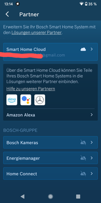

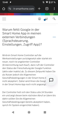

So nach dem ich die Heizkörper Thermostate nicht mit meinem Google TV Streamer über Matter verbinden konnte habe ich mir den Bosch Smart Home Controller 2 gekauft habe alles eingerichtet das war kein Problem dann habe ich gedacht ich probiere es nochmal den Controller über Matter mit meinem Streamer zu verbinden es hat zwar mit der Verbindung funktioniert aber es war wieder keine Steuerung möglich.Für mich sieht es so aus wie wenn das noch nicht ganz ausgereift ist . Jetzt gehe ich halt doch über die Cloud und das Internet um die Heizung über Google Home zu steuern. Habe es auch soweit geschafft es einzurichten und die Heizungsthermostate sind steuerbar.Jetzt zu meiner Frage müsste der Google Assistent nicht auch in der App als extra Punkt aufgeführt sein wie es bei Amazon Alexa der Fall ist ? So habe ich es zumindest gelesen wenn ich es richtig verstanden habe müsste es irgendwann erscheinen oder nicht ?

Hallo @SimonD , Du kannst das Bosch Smart Home System in der Google Home App (Geräte hinzufügen, Bosch Smart Home System auswählen, mit der Bosch Single Key ID anmelden…) hinzufügen. In der Bosch App ist es nicht auswählbar.
Okay Danke dann weiß ich Bescheid das alles so richtig ist wie ich es gemacht habe

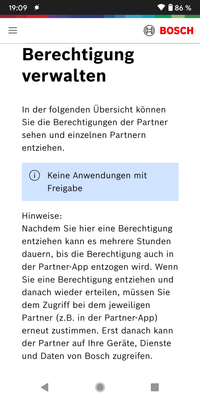

Und in der Bosch Smart Home App wird Dir übrigens nach der Verknüpfung die erteilte Berechtigung in der Smart Home Cloud (die Du in Deinem Screenshot markiert hattest) angezeigt (wenn Du auf „Berechtigungen verwalten“ gehst).
Kommt bei mir dann so
