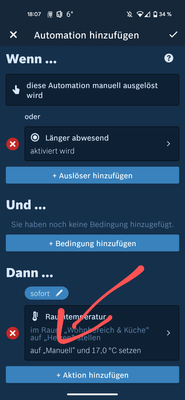

Ich würde es so machen:
  • Beim Verlassen einen Zustand "Länger abwesend" aktivieren. In der Zustand-Liste oder als Favorit.
  • Eine Automation anlegen, um die Thermostate in den manuellen Modus zu schalten Screenshot_20241112-180717.png

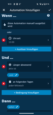

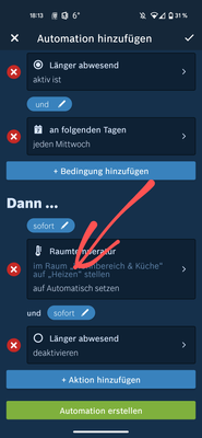

  • Für die bekannte Rückkehr eine weitere Automation anlegen, die die Thermostate wieder in den automatischen Modus stellt (ggf. zusätzlich eine Temperatur vorgegeben um sofort zu heizen) Screenshot_20241112-181312.png
    Diese Automation könntest du auch als Favorit platzieren und zu anderen Situationen auslösen, die Bedingungen unter UND wird dann ignoriert. Z.B. falls du nicht erst Mittwoch zurück kehrst, sondern schon Dienstag.
