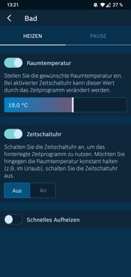

Ich nutze, Dank der Hilfe von @Maurice seit längerer Zeit folgende Einstellungen, und es klappt ausnahmslos!
Haus verlassen:
 Heim kommen:

Indem Du die Zeitschaltuhr im "Haus verlassen"-Szenario explizit deaktivierst. Wurde hier auch schon ca. drölfzig mal diskutiert.

Auch dein Vorschlag funktioniert so nicht denn genau so habe ich es auch probiert.
Haus Verlassen Szenario (Raumtemperatur=19 ON | Zeitschaltuhr OFF | Schnelles Aufheizen OFF)
Haus Betreten Szenario (Raumtemperatur OFF | Zeitschaltuhr=An ON | Schnelles Aufheizen OFF)
Zeitschaltuhr wird zwar aktiviert, aber die Temperatur bleibt bei 19 Grad und springt nicht auf 21 Grad zurück

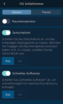

Screenshots der Einstellungen beider Szenarien wären hilfreich.
Beim heimkommen müsste es so aussehen:
Wenn Du den Schiebeschalter auf Aus stellst, wird die Temperatur der Schaltuhr nicht genommen. Wenn Du unten anlässt, nimmt er erst zum nächsten Zeitschaltpunkt die Temperatur, so wie im Bild sofort die aktuelle nach dem Schaltprogramm.
Habe gerade zwei Szenarien erstellt um zu testen und ja, so klappt es.
Genau. Denn man zweimal Schalten: Schiebeschalter und An/Aus.

Es tut mir leid, aber ich kann das so nicht bestätigen, dass es funktioniert.
Ich habe es so wie im Bild angezeigt eingestellt.
Haus Betreten Szenario (Raumtemperatur OFF | Zeitschaltuhr=Aus ON | Schnelles Aufheizen=Aus ON)
habe aber auch folgende Varianten probiert:
Haus Betreten Szenario (Raumtemperatur OFF | Zeitschaltuhr=An ON | Schnelles Aufheizen=Aus ON)
Haus Betreten Szenario (Raumtemperatur OFF | Zeitschaltuhr=Aus ON | Schnelles Aufheizen=An ON)
Haus Betreten Szenario (Raumtemperatur OFF | Zeitschaltuhr=An ON | Schnelles Aufheizen=An ON)
Komisch ist auch, dass ich bei etwa 20 Versuchen, dass Szenario auszulösen, zweimal eine Reaktion erhalten habe. Einmal hat er ne ganz andere Temperatur eingestellt und einmal die korrekte. Aber danach hat es wieder nicht funktioniert.
Aber sonst reagieren die Regler zu 100% bei Ansteuerung. Eine Verbindungsproblematik liegt hier also nicht vor! WEnn ich "schnelles Aufheizen auf An habe, dann reagiert der Regler auch sofort und steuert zu 100% auf. Nach dem Aufheizen springt er aber wieder auf die abgesenkte Temperatur zurück und nicht auf die von der Zeitschaltuhr.
OFF = Runder Schiebeschalter links / inaktiv
ON = Runder Schiebeschalter rechts / aktiv
An = Eckiger Schiebeschalter rechts
Aus = Eckiger Schiebeschalter links
Nochmal: Entscheidend ist, dass im "Haus verlassen"-Szenario die Zeitschaltuhr explizit deaktiviert wird. Um deine Begriffe zu verwenden also "Zeitschaltuhr ON Aus". Du schreibst von "Zeitschaltuhr OFF". Das ist falsch, damit wird die Zeitschaltuhr nicht deaktiviert!
Und auch nochmal: Bitte, bitte nimm dir die Zeit und lies dich hier in der Community etwas ein. Exakt dieses Thema wurde hier mehrfach diskutiert, mit Screenshots und ausführlichsten Erklärungen.

Ok, danke für die Antwort. Damit hat es funktioniert.
Es ist zwar so nachvollziehbar aber in der Gänze nicht durchgehend logisch.
Wenn ich schon einen runden Schiebeschalter habe, der suggeriert, dass ich hier eine Aktion explizit ausführen möchte, erwarte ich eigentlich, dass der dann auch die Zeitschaltuhr wieder in seiner ursprünglichen Konfiguration aktiviert und nicht die geänderte Temperatur bei behält.
Aber so sei es. Da könnte man auf jeden Fall entweder die Beschriftung verbessern oder sich ein etwas anderes Konzept überlegen. Nicht umsonst gibt es dieses Thema hier wohl drölf mal im Forum 😉
