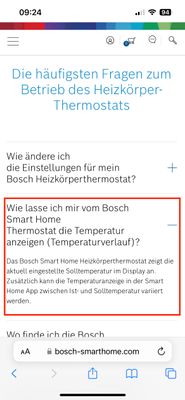

Ich habe mich dann auf die Suche begeben, ob diese Einstellmöglichkeit vielleicht auch für die erste Version nachgereicht wird und bin auf der Produktseite in der FAQ auf folgende Info gestoßen.
Ist die Anzeige der Ist-Temperatur beim alten Thermostat bereits möglich? Ich habe nirgendwo in der App eine Einstellung dazu gefunden. Weder in den Geräteeinstellungen, noch bei den Temperatureinstellungen.
Es sollte doch kein Problem sein, diese Funktion auch beim alten Thermostat nachzureichen. Gerade in der Heizpause ist es doch interessant, die aktuelle Temperatur am Gerät zu sehen, ohne immer sein Handy heraus zu holen. Besonders da in der Heizpause sowieso nur "Off" auf dem Display steht.
4 ANTWORTEN 4
Mit "Temperaturanzeige in der Smart Home App" ist genau das gemeint: Die Anzeige in der App. Dort kann man einstellen, ob in der Raum- und Favoritenansicht die Soll- oder Ist-Temperatur groß angezeigt wird (die jeweils andere klein darunter).
Auf dem Display des Heizkörper-Thermostat selbst wird grundsätzlich nur die Soll-Temperatur angezeigt.

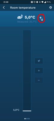

Danke für deine Antwort. Aber wo kann man da etwas einstellen? Bei mir wird in der App immer sowohl die Soll- als auch die Ist-Temperatur (klein darunter) angezeigt.
Auf die zwei Pfeile tippen, dann werden Soll- und Ist-Temperatur getauscht.
SHC II + Funk-Stick mit 36 Geräten + 12 Hue + Home Connect, 120 Automationen, OnePlus 7T mit Android 12 / Portege Z20t-B mit Android 13
Dank dir für die Hilfe. Die zwei Pfeile sind mir zwar schon mal aufgefallen, aber ich bin nie auf die Idee gekommen, mal darauf zu tippen.
