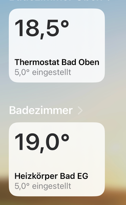

ich habe die vor ein paar Wochen gekauft, dem Bild nach sind es die Ier. Bin eben dabei alles einzurichten und zu verstehen (so ich hoffe). Die Fensterkontakte sind noch nicht installiert und bei langem Lüften hätte ich eben gerne ganz aus. Unabhängig ob Automatikbetrieb oder manuell bleibt es für mich rätselhaft warum das zunächst möglich war und nun nicht mehr. Hier mal ein Foto dazu:
Hier ein Beispiel mit "off"Hier ein Beispiel mit "off"
"OFF" ist gleichbedeutend mit Heizpause, die lässt sich soweit ich weiß nur in der App aktivieren. Im manuellen oder automatischen Modus ist die niedrigst mögliche Temperatur 5 Grad. Soweit also alles korrekt.
