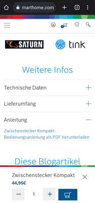

Für eventuelle weitere Sachen. Die Anleitung gibt es auf der Produktseite am Ende als PDF zum Downlaod. Dort sind auch die Technischen Spezifikationen aufgeführt.
