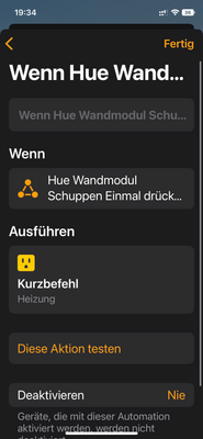

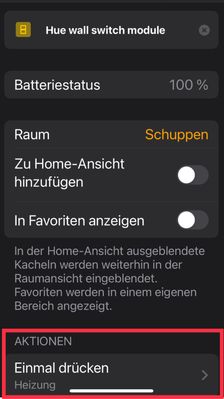

ich habe meine umgelöteten Hue Buttons gegen die Hue Wandmodule getauscht, absolut gute Erfindung, weil nun neben Taster auch Schalter funktionieren.
nun möchte ich mit einem Schalter den Zwischenstecker anschalten und auch ausschalten.
Bei HomeKit gibt’s nur einmal drücken, also anschalten, welche Möglichkeiten gebe es noch auch aus zuschalten ?
danke

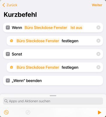

@Bert, die Aussage über HomeKit ist nicht korrekt, man kann jede der beiden Tasten die man zwar nur einmal in HomeKit belegen kann, per Kurzbefehl in einer „wenn“ Beziehung zum ein- und ausschalten verwenden. Im Auswahldialog „Wähle Geräte und Szenen für diese Aktion aus“ bis ans Ende der List scrollen und „In Kurzbefehl konvertieren“ auswählen, danach noch folgenden Kurzbefehl erstellen.
- Wenn Steckdose ist aus:
         > Steckdose einschalten
- Sonst:
         > Steckdose ausschalten
- Wenn beenden

Bert
Wenn ich auf weiter gehe kommt das
ghost-ps
Ich kann Dich jetzt nicht ins Ziel tragen, aber warum gehst Du auf weiter? Der Kurzbefehl ist doch noch nicht komplett! Am untern Rand ist eine Suche oder man kann auch den Balken oder besser den waagrechten Strich nach oben ziehen und weitere Befehle oder Bedingungen einsetzen. Such einfach nach wenn und schon kommst Du ein Stück weiter 😉
