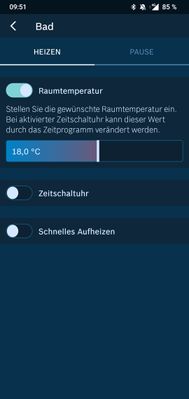

Hallo, man kann bei den Einstellungen im Szenario "Haus verlassen" doch die Zeitschaltuhr deaktivieren:
 Beim Szenario"Nach Hause kommen" stellt man diese Option entsprechend an, wenn gewünscht.
