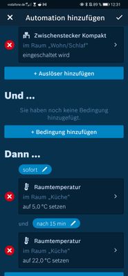

Hi @SO18 ,
Du hast ja einen Universalschalter. Den würde ich so belegen, dass er den Zwischenstecker ein oder ausschaltet.
dann erstellst du die folgende Automation:
 die 22 Grad sind jetzt nur exemplarisch. Die 5 Grad entsprechen „aus“.
Hoffe ich hab keinen Denkfehler.
P.S: Schau mal in dein Postfach. 🙂

@SO18  hast du zufällig einen Zwischenstecker? Dieses könntest du als WENN Auslöser für deine Lüftungsautomatisierung nehmen. Das Auslösen einer Automation ist per Universalschalter leider momentan nicht möglich.

Hi @SO18 ,
