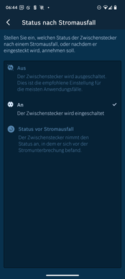

Die Zwischenstecker für Kühl- und Gefrierschrank zu nutzen ist bislang keine gute Idee, weil diese nach einem kurzen Stromausfall aus bleiben.
Erst mit dem aktuellen Update (App ab Montag verfügbar) lässt sich das Verhalten nach Stromausfall einstellen.
