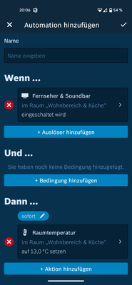

Noch ein anderer Gedanke: habt ihr ein bestimmtes "Ritual", wenn der Kamin angeheizt wird? Schaltet ihr z.B. eine bestimmte Beleuchtung ein, dimmt ihr das Licht oder ähnliches.
Ihr könntet dann eine bestimmte Anforderung an einen Aktor (z.B. Licht-/Rollladensteuerung II - Lichtsteuerung , Dimmer , Zwischenstecker Kompakt ) in Automationen nutzen, um die Raum-Solltemperatur herunterzusetzen und Thermostate schließen zu lassen

Aber @Hattingen12 sucht noch eine. Raumthermostat ist eine Variante, deswegen hab ich's oben beschrieben. Eine andere ist etwas in dieser Art eines "Rituals" (man ersetze "Fernseher" durch ein Stimmungslicht oder sonst was, dass nur genutzt wird, wenn der Kamin an ist. Auch eine zusätzliche Einschränkung auf eine Tageszeit o.ä. im UND ist denkbar).
Schon klar, dass das nicht für alle und alles passt. Aber es ist eine weitere Möglichkeit der Umsetzung.
