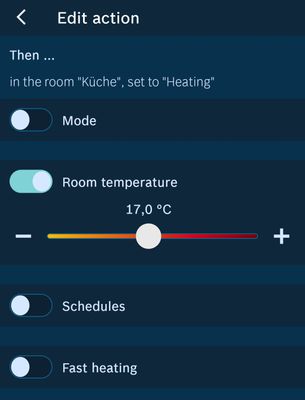

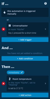

Ja das geht, kein Problem. Du kannst z. B. zwei Automationen anlegen, die von jeweils einer Taste des Universalschalters ausgelöst werden. Die eine Automation setzt die Temperatur auf 17°, die andere auf 21°. Der Zeitplan übersteuert das nur an den Schaltpunkten, im Beispiel also um 6, 9, 14 und 21 Uhr.

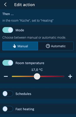

Ja, das geht auch, indem die Taste "Urlaub" z. B. eine Automation auslöst, die die Temperatur auf 17° stellt und den manuellen Modus aktiviert:
Dann wird diese Temperatur dauerhaft gehalten, das Zeitprogramm ist inaktiv.

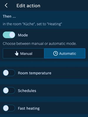

Die "Urlaub Ende"-Taste schaltet dann einfach zurück in den Automatik-Modus, dann läuft das Zeitprogramm wieder:
