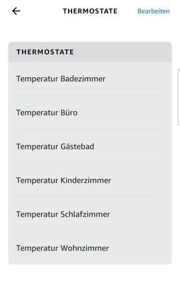

Ich habe die Thermostate in eine separate Gruppe getan und den einzelnen Thermostaten einen guten/eindeutigen Namen vergeben. Dann funktioniert es gut. Siehe Screenshot
 wenn ich jetzt sage "Alexa, Stelle die Temperatur (im) Wohnzimmer auf 21°" , dann wird es auch ausgeführt. Natürlich nur dann, wenn im Klimamanager nicht "Heizpause" eingestellt ist.
