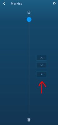

Das funktioniert auch prima, leider habe ich nicht gefunden, wie ich den Rollo manuell stoppen kann. Aktuell läuft er komplett auf, oder komplett zu.
Welchen Befehl müsste ich denn da entwickeln?

Manuell stoppen kannst Du jederzeit per Taster oder über die Bosch Smart Home-App.
Möchtest Du über Szenarien verschiedene Positionen anfahren (z. B. ganz auf, 30%, 70%, ganz zu), dann musst Du für jede Position ein Szenario anlegen und jeweils das gewünschte auslösen.

Hallo, vielen Dank für deine schnelle Rückmeldung. Wenn ich dich richtig verstanden habe, müsste es so sein, dass wenn ich das Szenario noch einmal antippe, müsste der Rollo stehen bleiben. Das tut er aber nicht. Wenn das Szenario ausgelöst ist, fährt er jeweils bis zum Endschalter. Da habe ich halt keine Lösung.
Nein, nicht das Szenario nochmal auslösen. Direkt in der Rollladensteuerungs-Ansicht auf Stopp tippen:
