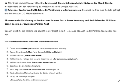

12. April 2025 12:15 - bearbeitet 12. April 2025 12:27
Dann würde ich das Wochenende abwarten, ob noch Verbesserungen am Cloud Dienst stattfinden und ggf. am Montag sonst nochmal eine Neuverbindung des Skills probieren.
Mehr Optionen als Neuaufbau der Verknüpfung und Neustart der Systeme hast Du ja nicht.
Wenn das dann immer noch nicht helfen sollte, würde ich trotzdem ein Ticket über die App aufmachen
Hier noch ein Screenshot zu dem Thema aus der gestrigen Statusmeldung von Ulrike:
