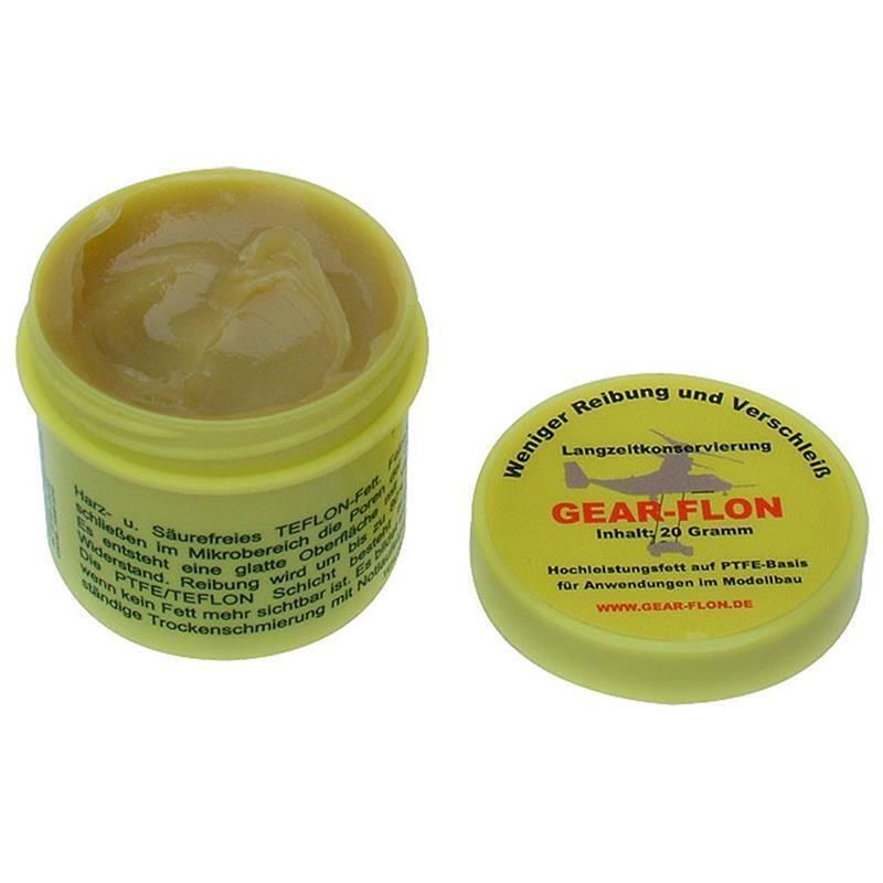

Ich habe sehr guten Erfolg, wenn ich das Getriebe mit meinem "Modellbaufett" abschmiere. Das ist ein Teflonfett mit Langzeitwirkung. Hier die "Bastelanleitung": Ventil zerlegen
