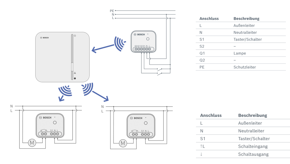

ich habe eine Frage zur Licht- und Rollladensteuerung II.
Derzeit habe ich zwei Garagentore die beide jeweils ein separates Bosch Relais-Modul haben.
Mit diesen kann ich (zusätzlich zu den Hersteller-Handsendern) die Garagentore öffnen und schließen.
An diesen Relais ist KEIN Schalter angeschlossen, sie funktionieren nur auf Funk-Basis über die App.
Das ist der derzeitige Bestand und es funktioniert.
Nun möchte ich aussen an den Garagen einen Codeschalter anbringen (ein Zahlenfeld mit Relaisausgang).
Der Codeschalter hat 2 potentialfreie Relaisausgänge mit denen ich nun auf eine Licht- und Rolladensteuerung II gehen würde.
Abhängig vom eingegebenen Zahlencode schaltet der Codeschalter Relais_1 oder Relais_2 seines Ausgangs, die wiederrum an der Bosch Lichtsteuerung_II entsprechend auf den Relaiseingang 1 oder 2 verdraht sein würde..
Meine Frage ist nun, ob die Licht- und Rollladensteuerung II das Eingangssignal an S1 und S2 auch per Funk an den Controller weiter gibt um damit andere Aktoren schalten zu können - oder ob der Schalteingang nur und ausschließlich den Relaisausgang Q1 bzw. Q2 am Modul selbst schaltet?
Es gibt keine Verbindungsleitung zwischen Bosch-Relaismodulen und Bosch-Lichtschaltermodul, ich möchte auch kein Kabel verlegen müssen.
Die Anschlussdarstellungen zum aktuellen Licht- und Rollandenmodul II im Internet haben allesamt an Q1 und/oder Q2 etwas angeschlossen (Licht, Rolllanden ect...). Ich bin mir nun nicht sicher, ob das auch per Funk geht...
Anbei mal ein Bild was ich vorhabe, ich denke es sollte verständlich sein...
