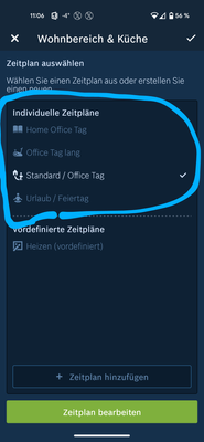

  • Du erstellst passende Zeitpläne für die gewünschten Räume, z.B. so ähnlich Screenshot_20240114-110601.png

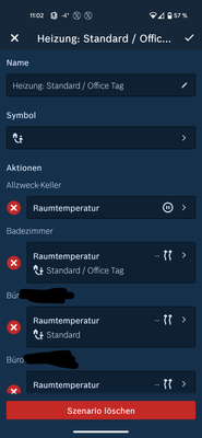

  • Für jede Schicht erstellst du ein Szenario, um diese Zeitpläne aufzurufen:Screenshot_20240114-110201.png

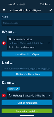

  • Du erstellst für jeden Tastendruck eine Automation, die das jeweilige Szenario aufruft und auslöst. Dabei ggf. weitere UND-Bedingungen berücksichtigen.Screenshot_20240114-110320.png

Ja, das geht. Aber nicht nicht über Automationen. Sondern du musst ein Szenario mit dem entsprechenden Heizprofil anlegen und das Szenario dann über den Universalschalter auslösen.

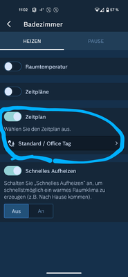

In der App siehst Du in der Raumtemperatur-Ansicht den aktiven Zeitplan und die aktuelle Soll-Temperatur. Wenn Du es wie von STdesign beschrieben mit Automationen löst, dann kannst Du diesen außerdem noch eine Benachrichtigung hinzufügen ("Zeitplan X im Raum Y aktiviert").
