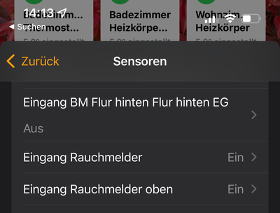

Hast Du unter Home, 🏠 oben links, Einstellungen des Zuhauses, Sensoren geschaut?
Oder wo erwartest Du die RM?
DrKeks
Ja genau, da ist er nicht dabei.
Ich würde damit gern HOME Geräte steuern, wenn der Rauchmelder auslöst. Die Geräte sind nicht an der BOSCH Bridge erreichbar.

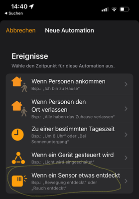

In HomeKit auf Automation, dann oben rechts auf +, Automation hinzufügen und “Wenn ein Sensor etwas entdeckt“ auswählen:
Und dann Rauchmelder auswählen usw.
DrKeks
Ja genau, da werden mit dann alle anderen Sensoren (und auch der Fenstersensor) angezeigt, aber eben nicht der Rauchmelder II.
Hat denn hier jemand den Rauchmelder II (nicht den alten, mit dem hat es geklappt), und konnte ihn erfolgreich in Homekit sehen?
