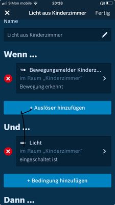

ich habe ein Problem mit einer Automation, dass mich nicht sonderlich stört, aber trotzdem mein Interesse geweckt hat.
Folgendes Gerätesetup:
- SHC I
- Lichtsteuerung II
-Bewegungsmelder (Einstellung Bewegungslicht)
-Zwischenstecker kompakt
Sinn der Automation ist, dass die Kinder im Kinderzimmer immer vergessen das Licht und die zusätzliche Infrarotheizung auszuschalten. Hier soll die Automation ansetzen.
Das Licht im Kinderzimmer wurde vorher über Taster und ein Relais gesteuert. Die Lichtsteuerung wurde direkt im Sicherungskasten anstelle des Relais installiert.

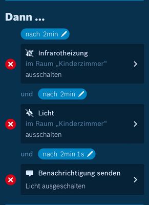

Jetzt ist es so, dass die Automation gelegentlich auslöst, obwohl das Licht aus ist. D.h. Ich bekomme die Benachrichtigung, obwohl das Licht nachweislich aus ist (z.B. als ich die Kinder ins Bett gebracht habe)-> Licht über Taster ausgeschalten-> 1-2min später-> Benachrichtigung erhalten + Infrarotheizung aus.
Da es nur gelegentlich passiert, tippe ich
  • auf eine ungünstige Konstellation aus Tasterschaltung + smarte Steuerung, die die Lichtsteuerung nicht korrekt verarbeitet und den Lichtzustand „an“ speichert, obwohl es über den Taster bereits ausgeschalten ist
  • oder auf eine ungünstige zeitliche Überschneidung bei der Bewegungserfassung und Automationsauslösung
Willentlich konnte ich das Problem nicht rekonstruieren, trat aber bereits auffällig oft auf.
Hat jemand einen Erklärungsansatz oder gar eine Lösung?

Die Bedingung werden direkt am Anfang der Automation überprüft und nicht nach den 2 Minuten.
Kann es sein, dass der Bewegungsmelder eine Bewegung erkennt, dann das Licht am Schalter ausgeschaltet wird? Dann wird nämlich trotzdem nach 2 Minuten die Benachrichtigung kommen.

Der Bewegungsmelder kann die Automation maximal in dem im Dienst "Bewegungslicht" eingestellten Intervall auslösen. Standardmäßig sind das drei Minuten. Löst Du also bei ausgeschaltetem Licht den Bewegungsmelder aus und schaltest dann innerhalb von drei Minuten das Licht ein, wieder aus und verlässt den Raum, dann bekommst Du keine Benachrichtigung.
"Wenn Bewegungsmelder seit x min keine Bewegung registriert" ist tatsächlich genau, wie die Automation sich verhält - vorausgesetzt, die eingestellte Verzögerung ist größer als das Erkennungsintervall des Bewegungsmelders (momentan wahrscheinlich nicht der Fall). Denn wird die Automation wieder ausgelöst, bevor die Timer der Aktionen abgelaufen sind, dann werden diese wieder zurückgesetzt. Du bekommst also erst eine Benachrichtigung, wenn länger als <eingestellte Verzögerungszeit> keine Bewegung erkannt wird.
Es bleibt das Problem, dass die Bedingungen sofort bei Bewegungserkennung geprüft werden und nicht erst bei Ablauf der Timer. Da kann man sich nun aber mit einem Zustand behelfen (Automation setzt Zustand, dieser löst eine andere Automation aus, diese prüft die Bedingungen und führt die Aktionen aus).

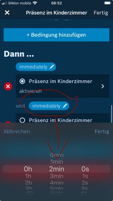

Hi Christopher,
danke! An die Einbindung von Zuständen habe ich nicht gedacht.
Ich habe eine entsprechende Automation erstellt. Offensichtlich gibt es einen kleinen Bug, da sich die Verzögerungszeit zwar einstellen lässt, aber nicht angezeigt wird:
Die Automationen funktionieren jedoch wie gewünscht. Danke!
Super wenn funktioniert. 2 min könnte aber etwas knapp sein, gerade wenn man etwas länger im Zimmer ist. Wenn das Licht also mal ausgehen sollte wärend man noch im Zimmer ist, dann mal die Zeit hochstellen.
Es sei denn du hast den Bewegungsmelder im Dienst Bewegungslicht auf 1 min gestellt.

Ergänzend bzgl. des Bug: ist schon bekannt und wird behoben werden.
