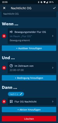

Du kannst den Bewegungslicht-Dienst deaktivieren und das komplett mit Automationen lösen. Auslöser: Bewegung erkannt, Bedingung: Zeitbereich, Aktion: Licht an mit Helligkeit x%. Für jeden Zeitbereich / Helligkeit eine Automation.
Die Idee ist gut, vernachlässigt aber die vorhandene Helligkeit im Raum und löst somit immer aus, egal wie hell oder dunkel der Raum ist. Bei Sonnenschein benötige ich ja nicht noch Licht von den Lampen;)

Leider funktioniert die Idee auch nicht so recht, da ich die Lampen ja nur bei bestimmter Helligkeit angehen lassen möchte. Dazu müsste ich dann folgende Automation (geschaltet nach dem Bewegungslicht) nutzen.
Allerdings funktioniert das so nicht, da die Bewegung erkannt wird, und die Lichter aber nicht als "an" erkannt werden.
Somit müsste ich auf diese Automation zurück greifen.
Hier ist es aber so, dass diese Automation immer greift, und somit tagsüber auch immer das Licht angehen würde - Nachts ist das ja so OK.
Oder habe ich einen Denkfehler?!
