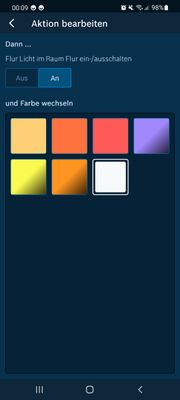

 Ich sehe bei meiner Ledvance garkeine Möglichkeit zum dimmen in der Automation. Aus der App geht das Dimmen aber.
Dann verwende doch einfach deine bisherige Lösung, nur umgekehrt: Der Bewegungslicht-Dienst setzt die Helligkeit auf 20% und die Automation auf 100%, falls es Tag ist. Das Hochdimmen tagsüber ist sicherlich weniger störend als das Runterdimmen nachts.
