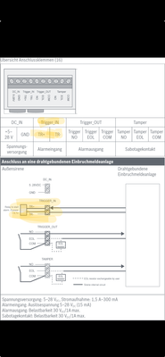

Sollte das nicht über den Triggereingang möglich sein? Je nach gewünschter Integration ggf. in Kombination mit dem Smartes Relais
Aber nur mit max 28V.
Oder kann man die irgendwo abzweigen, wenn man die Sirene per solar bzw. 230V betreibt? Ich habe die Sirene nicht.
Ich hab die Sirene auch nicht und stütze mich auf die Anleitung.
Richtig, dort steht 5 ... 28 VDC. Die Frage war aber spannungsunabhängig formuliert und fragte allgemein nach einer Lösungsidee.
Ggf. muss man halt ein potentialfreies Relais, z.B. ein Smartes Relais, dazwischen installieren um mit 230 VAC eine Schutzkleinspannung aus einem Netzteil zu schalten.
