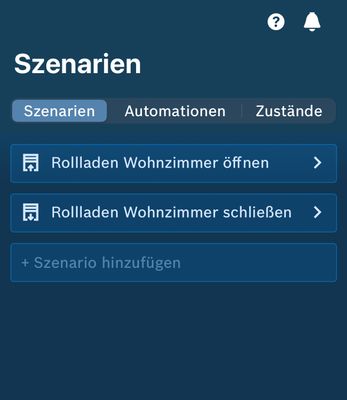

 Hier ein Bild

Hallo @icardi9 , hast Du mal in der Alexa App geprüft, ob dort (am Ende der Liste mit den Geräten) die angelegten Bosch Szenarien angezeigt werden („Alle Szenen anzeigen“). Falls nein, so kannst Du dort auch die über „Szenen suchen“ die Bosch Szenarien einbinden. Du startest dann die Bosch Szenarien per Sprachbefehl über den Befehl „Starte <Name des jew. Szenarios>“.
Der Name des Szenarios ist frei wählbar und muss sich natürlich von in Alexa vorhandenen Geräten und Gruppen unterscheiden. Im Grunde genommen brauchst Du auch Deine Alexa Gruppen gar nicht mehr, weil die Bosch Szenarien die Funktion übernehmen.
Ein Vorteil der Lösung mit den Bosch Szenarien ist daneben, dass Du die Funktion sowohl per Alexa als auch per Bosch App aktivieren kannst (Szenarien auf der Favoriten Seite in der Bosch App verknüpfen).
KT3
Nachtrag: nutze doch kurze Namen für die Szenarien wie „Wohnzimmer zu“ und „Wohnzimmer auf“; das erleichtert auch den Sprachbefehl und Du weißt ja, was gemeint ist,
