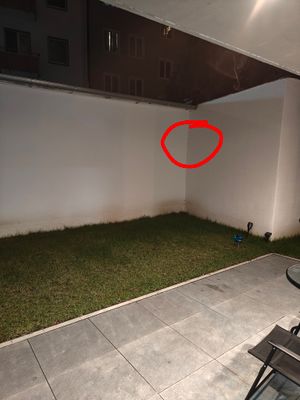

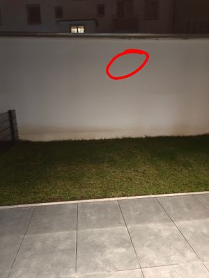

gestern
Hier Mal paar Bilder: meine Idee ist entweder gerade oder um die Ecke ihn zu montieren.
Wo die Bilder genommen sind, hat der Terrassentür.
gestern
Ich denke, die Ecke ist besser geeignet. Auch für die gesamte erfasste Fläche.
