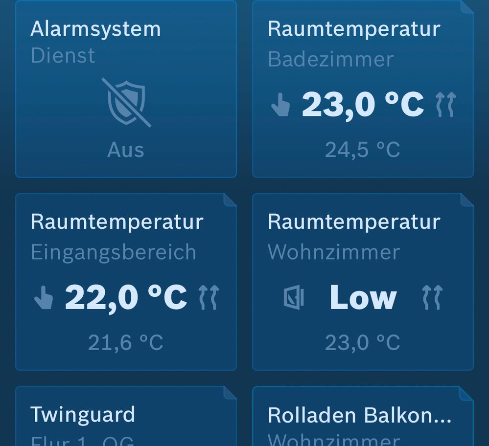

Habe es heute morgen mal wieder überprüft und es funktioniert doch. Ich wollte das nachhaltige Lüften über jedes Thermostat einstellen und war etwas verwirrt, dass die Einstellungen nicht für jedes Thermostat einzeln vorgenommen werden konnten.
Da meine Thermostate und Fensterkontakte korrekt auf die Zimmer aufgeteilt waren, funktioniert alles aber korrekt. Das Problem waren tatsächliche meine "Scheuklappen". Die korrekte Funktionsweise konnte ich über die Bosch-App und über HomeKit kontrollieren.
Homekit: Fenster im Bad geöffnetHomekit: Fenster im Bad geöffnetHomekit: Fenster im Bad geschlossenHomekit: Fenster im Bad geschlossenBosch-App: Fenster Wohnzimmer geöffnetBosch-App: Fenster Wohnzimmer geöffnet
