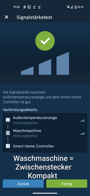

Du kannst in der App jetzt die Verbindung nachverfolgen - unter Geräte Signaltest. Welche Verbindung wird hier angezeigt?

Ja hab ich gemacht alles rausgeschmissen und neu eingebunden in der Küche. Sowohl das Raum als auch das Heizkörper-Thermostat. Nutzt nichts. Aber komischerweise der Noch weitere Heizkörper-Thermostat im Bad hat 2 Striche die Küche die weiter vorne ist nur 1 Strich ich versteh net. Habe jetzt grad mal nach repeater gegoogelt. Da heisst es man kann den Zischenstecker von Bosch dazu verwenden. Meine Fragen 1. Geht das wirklich und 2. Wie funktioniert das dann? Weil eigentlich ist der doch zum smarten vernetzen von Küchengeräte oder so gedacht. Funktioniert der als Repeater auch? Oder ginge da auch jeder andere handelsüblicher repeater?
Ja funktioniert.
Das Bosch System nutzt kein WLAN, deswegen taugt kein anderer handelsübliche Repeater.
A okay. Und wie muss ich das dann machen. Einfach Stecker in die Steckdose und fertig. Weil es soll ja für kein anderes Gerät genutzt werden was da mit Zeitschaltuhr gesteuert werden soll sondern als repeater. Wie ist da dann die Vorgehensweise?
Einfach in die Steckdose, fertig.
Du musst das Teil nicht weiter nutzen. Kannst es einfach dauerhaft einschalten, damit die Steckdose weiter nutzbar bleibt.
Anschließend nochmal bei den signalschwachen Geräten Batterie raus/rein. Sie verbinden sich dann mit dem Zwischenstecker Kompakt.
Muss ich den zwischenstecker dann zuerst in die App einbinden wie alle Geräte? Schon oder. Hab grad mal nach den Steckern gegoogelt. Sind gar net so billig.  Hab jetzt einen Smart home Euro Plug gefunden. Gehört der a zu der Bosch Smart Reihe? Kann man den auch nehmen? Oder nur die originalen? Bzw gabe noch einen von Silvercrest das glaub Lidl gefunden. Gehen diese auch oder nur originale?
Nur den hier nehmen: Zwischenstecker Kompakt Alles andere funktioniert nicht, auch wenn es gleich aussieht.
Ja, vorher wie jedes Gerät mit dem Controller koppeln.
