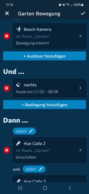

ich würde gerne den Bewegungssensor der Kamera Eyes 2 als Trigger für meine Hue Gartenbeleuchtung nutzen. In der Automation geht das auch. Allerdings möchte ich, dass sowohl das Frontlicht der Kamera als auch die Hue Gartenbeleuchtung nach 30sek aus gehen und bei jeder neuen Bewegung die Zeit zurückgesetzt wird und erneut 30 sekunden alle Lampen laufen. Also eigentlich der normale Mechanismus einer Leuchte mit Bewegungsmelder.
Habt ihr mir einen Tipp wie ich das einrichten kann?

Dann musst du in der Bosch Smart Home App eine Automation erstellen.
Wenn Bewegung an Kamera erkannt wird,
dann Hue Lampe an
und nach 30 Sekunden wieder aus.
Wird innerhalb der 30 Sekunden eine erneute Bewegung registriert, wird die Automation zurückgesetzt und startet von neuem.

Ursprünglich ging es hier in dem Beitrag um das Ausschalten der Lichter nachdem sie durch die bewegungserkennung eingeschaltet wurden.  Doch ich schaff es nicht einmal die Philips hue Lampen zusammen mit dem frontlicht der Kamera anhand der Automation einzuschalten. Ist an meiner Automation etwas falsches?
