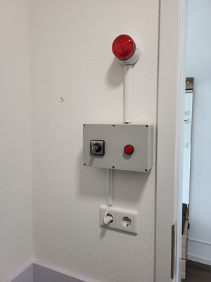

Wir haben uns auch als Erinnerung eine 230V~ Signalleuchte (pulsierend aufblitzend) installiert, weil wir die aktivierte Alarmanlage (vor allem anfänglich) gerne vergessen haben 😳. Die 230~ Signalleuchte ist über ein Smart Relais angeschlossen und wird mit einer Automation entsprechend aktiviert bzw. deaktiviert:
Hier der Link zum ursprünglichen Beitrag (Aufbau):
https://community.bosch-smarthome.com/t5/feedback-und-w%C3%BCnsche/alarm-deaktivierung/td-p/30908
