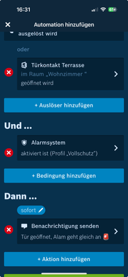

@Maverick15566 Die kannst Du Dir ganz einfach per Automation selber senden:
Wenn Tür x geöffnet wird und Alarmsystem ist an, dann Benachrichtigung mit Text XXX senden.

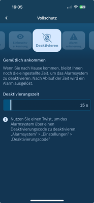

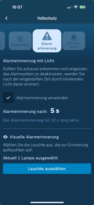

@Maverick15566 Doch, gibt es. Zwar keine Push, aber Alarmsystem Deaktivierung:
Mit einer Hue-Leuchte im Einfang blinkt es bei uns 10 s, bevor der Alarm los geht.
Da Funktion kannte ich schon, aber man ist ja nicht immer in Reichweite seiner Lampen daher wäre eine Benachrichtigung gut
@Geomo genau danach habe ich gesucht. Vielen Dank
