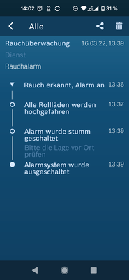

wir hatten heute einen Alarm, so dass alle Rauchmelder ausgelöst haben.
Frage 1
Wo kann ich sehen, welcher Rauchmelder den vernetzten Alarm ausgelöst hat?
Wenn man am Abend nach Hause kommt, ist es so nicht mehr feststellbar, da kein Rauch mehr zu riechen ist. Dennoch will man wisse in welchem Zimmer der Alarm ausgelöst wurde.
Frage 2
Wie kann ich über das Handy den Alarm ausschalten? Den Einbruchsalarm, welcher über einen Fensterkontakt ausgelöst wird,kann ich mit dem Universalschalter oder mit der BoschAppim ausschalten. Wie aber schalte ich die Rauchmelder bei Rauchalarm über die BoschAp oder den Universalschalter ab?

Hallo @Frank , im Unterschied zu einem Einbruchalarm können lediglich die Sekundäralarme per Smart Home App sowie Universalschalter abgeschaltet werden. Der Rauchwarnmelder, der einen Brand zuerst detektiert (Primäralarm) kann nicht per App/Universalschalter ausgeschaltet werden. Das geht nur über die Funktionstaste am Rauchwarnmelder. Hinweis: Der Primäralarm auslösende Rauchwarnmelder blinkt rot. Auch zeigt dir die Smart Home App an, welcher Melder im System einen Brand detektierte.
Da dies bei dir nicht der Fall ist, bitten wir dich um Kontaktaufnahme mit unserem Service-Team: service@bosch-smarthome.com
Bitte halte die MAC-Adresse deines Controllers sowie ein Systemprotokolll bereit. Unser Service schaut dann für dich nach, welcher Rauchwarnmelder zuerst ausgelöst hat.
Vielen Dank und viele Grüße, Philip

Du hast im Homescreen Alarm aufgerufen? Evtl. ist was unter den anderen Meldungen zu sehen.
Wäre sehr gut, wenn es sichtbar wäre, welcher Auslöser vorlag.

Danke für den Tipp, aber dort steht nur drin, dass ich den alarm deaktiviert habe.

Soll man das als Featurewunsch oder als Bug ansehen. Diese Angabe sehe ich als substantiell wichtig an. Entweder raucht jemand heimlich oder man hat ein Problem am/im Haus und das will man ja auch lokalisieren können.
