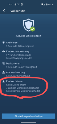

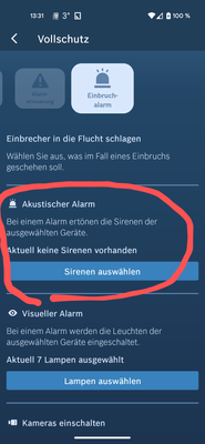

am 30. November 2023 13:36
Hier solltedt du im Dienst "Alarmsystem" den Rauchmelder als Sirene wählen können.
Im Alarmfall, getriggert durch die erwähnten Tür-/Fensterkontakte, Bewegungsmelder und ggf. Kameras, heulen die Teile dann mit los.
Du unterliegst aber so oder so einem Irrtum:
- Mit einem Universalschalter lässt sich nur das Alarmsystem "scharf" und wieder "unscharf" schalten.
- Es lässt sich aber nicht auslösen, sodass die Sirenen los heulen. Eine Panikfunktion gibt es nicht.
