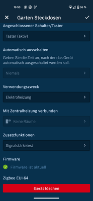

Ich habe das mal nachgebaut (Raumthermostat im Garten (schön kalt zum testen) und Relais im an/aus Modus für die Garten-Steckdosen; spielt aber eigentlich keine Rolle).
  • Erste Auffälligkeit: In meiner App sind die Felder in den Relais Einstellungen anders angeordnet. Bei mir Android, bei dir iOS?Screenshot_20241109-165336.png
  • Ich kann das "automatische Abschalten" auf "niemals" setzen (siehe Screenshot), wenn ich dies zuvor im Verwendungszweck "Standard" so einstelle. Der gewählte Wert wird beim Wechsel auf den Verwendungszweck "Elektroheizung" übernommen. Vielleicht schon ein erster Bug; eine andere Info wäre hier einleuchtender, auch wenn das Feld ausgegraut wird.
  • Ist der Wert auf "niemals" gesetzt, bleibt das Relais bei mir dauerhaft eingeschaltet solange Heizbedarf besteht (Testzeit war ca. 30 Minuten). Aber: es schaltet bei wegfallendem Heizbedarf auch nicht mehr ab 🙈. Ein Bug, wenn auch ein anderer als bei dir.
  • Hatte ich, wie bei dir, "5 Minuten" drin stehen, schaltet sich das Relais nach dieser Zeit ebenfalls nicht aus, solange Heizbedarf besteht (Testzeit ebenfalls ca. 30 Minuten). Der Wert wird nicht beachtet. Und: Besteht kein Heizbedarf mehr, schaltet sich das Relais nach kurzer Zeit aus. Hier also alles, wie es sein soll.
  • Mache ich gleiches mit "1 Minute" schaltet sich das Relais trotz Heizbedarf nach dieser einen Minute aus. Also ein Bug.

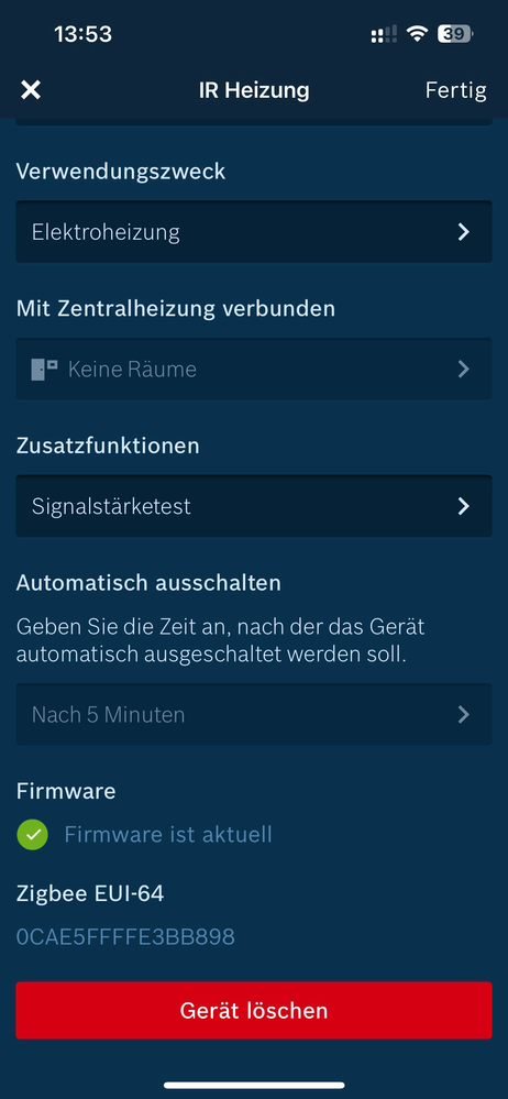

Bei mir sieht das identisch aus, Raumthermostat mit Relais in einem Raum, Relais zur Heizungssteuerung.
Im Relais ist eingetragen "Automatisch ausschalten nach 5min".
Die Steuerung funktioniert meines Erachtens hervorragend.
Auf das Relais "Ein/Aus" habe ich eine Automatisierung mit Nachricht gelegt und man sieht, dass das Relais länger als 5min an bleibt und offensichtlich von Zeitplan und Temperatur des Thermostat gesteuert wird.
Ich vermute, die 5min auto aus greifen nur im Notfall, z.B. wenn das Thermostat nach dem Einschalten verschwindet (Batt low, Reichweite, etc.) und keine Heizanforderung mehr kommt. Also als Sicherheitsfunktion, dass die Heizung nicht unendlich an bleibt.

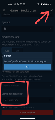

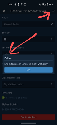

neue Auffälligkeit gefunden, ganz ohne Tricks 😉
Ich kann beim Relais nun gar nicht mehr den Verwendungszweck auf "Elektroheizung" setzen.
Gleiches auch für den Zwischenstecker Kompakt.
Die Fehlermeldung kommt jeweils beim abschließenden klick auf den Fertig-Haken.
Vielleicht ein generelles Thema? Oder eine (weitere) Ungereimtheit meines Systems nach Migration auf SHC II?

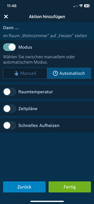

ChristianHome
@ManniE, ich habe mir das Ticket angeschaut. Hat leider etwas gedauert. Es ist aber bereits beantwortet und "auf dem Rückweg".
Kurze Zusammenfassung: Problem ist bekannt und bereits behoben. Es ist dann im nächsten Release (geplant für Anfang Februar) enthalten.

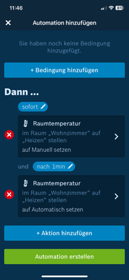

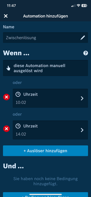

Als Übergangslösung bitte den Modus am Raumthermostat von Automatik (zeitgesteuert) auf Manuell und wieder zurück ändern. Danach greift der Zeitplan wieder bis zum nächsten Schaltpunkt.
Damit man das nicht immer von Hand machen muss, könnte man eine Automation anlegen, die 1-2 Minuten nach dem jeweiligen Schaltpunkt im Zeitplan einmal den Modus auf manuell und wieder zurück schaltet.
Vorschlag:
Auslöser 1-2 Minuten nach SchaltzeitpunktAuslöser 1-2 Minuten nach Schaltzeitpunkt Kleine Pause zwischen Aktionen ggf. sinnvollKleine Pause zwischen Aktionen ggf. sinnvoll Hier nur den Modus setzenHier nur den Modus setzen
(nicht vergessen: nach dem nächsten Update die Übergangslösung wieder rausnehmen)
